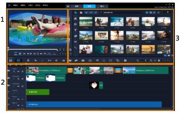

主要面板如下:
1.播放機面板 — 包含預覽視窗和瀏覽區域。
2.時間軸面板 — 包含工具列和時間軸。
3.素材庫面板 — 包含媒體素材庫,並與「選項」面板共用空間。
