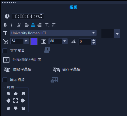

1 時間軸中,選取標題軌上的標題素材,再按一下預覽視窗來啟用標題編輯。
2 使用選項面板編輯屬性標籤的各種選項,來修改標題素材的內容。

您也可以使用選項面板旋轉文字。請在編輯標籤的依度數旋轉中指定值,以套用更精確的旋轉角度。

按一下外框/陰影/透明度按鈕 ,然後使用外框/陰影/透明度對話方塊設定屬性。

2 編輯標籤中,按一下標題預設樣式下拉式清單,然後按一下縮圖來套用該特效。

時間軸中選取素材,開啟選項面板,按一下「編輯」標籤,然後在時間長度方塊中輸入值。
