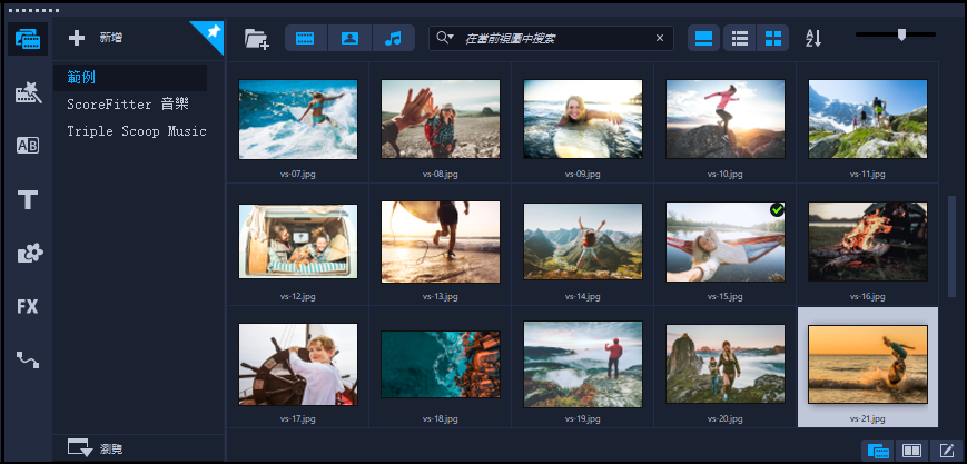

「素材庫」是一個儲存區域,可讓您放置建立影片需要的所有資料:視訊素材、相片、音訊檔、快速範本、轉場、標題、濾鏡、圖形及追蹤路徑。
建立您專案的自訂素材庫。您可以在素材庫中選取、新增和刪除媒體。如果媒體檔移出其原始位置,您可以自動還原連結。請記得匯出素材庫以便在硬碟上或外接儲存裝置上建立備份。之後您可以再匯入素材庫。
完成專案後,您可以重設素材庫,來還原預設的媒體素材。您所新增的檔案將會從素材庫中刪除,但是不會從其原始位置刪除。您隨時都可以選擇將媒體檔重新匯入到素材庫中。
以滑鼠右鍵按一下素材庫內的素材,可檢視素材的內容,或選擇「複製」、「刪除」或「依場景分割」。
您也可以透過在「播放器」面板中拖曳「即時預覽列」來設定「標記開始時間/標記結束時間」點的方式,修剪「素材庫」中的素材。
您專案中使用的素材庫檔案縮圖右上角會出現一綠色核取標記。

若要選取素材庫中的媒體
• 在素材庫中,執行下列其中一項操作:
• 選取一個媒體檔 — 按一下縮圖。
• 選取多個媒體檔 — 按住 [Ctrl],然後按一下您要的縮圖。
• 選取連續的媒體檔 — 按一下該序列中的第一個縮圖,按住 [Shift] 並按一下序列中的最後一個縮圖。
• 選取媒體檔群組 — 將指標拖曳至您要選擇的所有縮圖位置。
