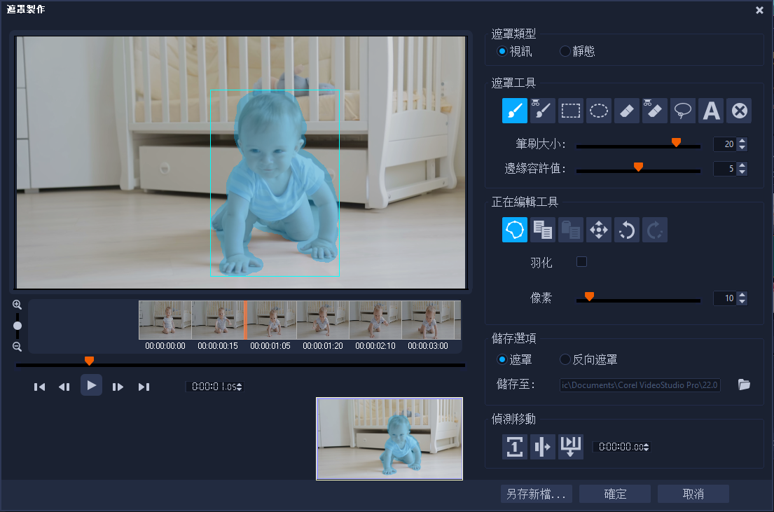

使用遮罩小畫家建立靜態遮罩或文字遮罩
1 在「時間軸」檢視 (
「編輯」工作區) 中,選取您要使用的素材,然後按一下
「時間軸」工具列上的
「遮罩小畫家」按鈕
2 在遮罩小畫家視窗中,按一下靜態選項。
3 在工具區域中,選擇以下其中一個選項:「遮罩筆刷」、「智慧遮罩筆刷」、「矩形工具」、「橢圓形工具」、「手繪工具」或「文字遮罩」。
4 在播放視窗中,拖曳、繪製或輸入以選取遮罩區域。選取的區域便會呈現醒目顯示狀態。
5 您可以使用這些工具微調遮罩,以修改所選區域。
若要重設遮罩,請按一下清除遮罩按鈕。
如果您要反轉遮罩,請在「儲存選項」區域中,按一下「反轉遮罩」選項。
如果您要將遮罩儲存為「遮罩畫格」(位於「選項」面板的「特效」>「套用覆疊選項」>「遮罩畫格」),按一下「另存新檔」並輸入 PNG 遮罩的名稱。
6 按一下確定以結束遮罩小畫家。
在「時間軸」中,遮罩會顯示在其專屬資料軌,位在原始來源素材下方。您可以調整遮罩的長度,如同調整素材長度一樣。您也可以將特效拖曳到「時間軸」中的遮罩,將特效套用到遮罩。您也可以從「素材庫」將新素材拖曳到遮罩素材,然後按下 CTRL,即可變更用於遮罩的素材。
使用「遮罩小畫家」建立視訊遮罩
1 在
「時間軸」檢視 (
「時間軸」工具列上的
「遮罩小畫家」按鈕
2 在遮罩小畫家視窗中,按一下視訊選項。
如果您正在為視訊素材的特定區段建立視訊遮罩,請快速瀏覽視訊以找出您希望遮罩開始及結束的地方。記錄結束時間的時間碼。
3 在工具區域中,選擇遮罩工具。
4 在播放視窗中,拖曳您想要選取的區域。選取的區域便會呈現醒目顯示狀態。
5 在
「偵測移動」區域中,請選擇
「下個畫格」
「素材結尾」
,或者在時間碼方塊中輸入時間碼,然後按一下
「特定時間碼」
。請注意:偵測移動至素材結尾或者至特定時間碼的作業,可能需要花費數分鐘,視素材的長度與品質而定。
6 在播放視窗中檢視結果。透過快速瀏覽視訊,並使用橡皮擦和筆刷工具修改所選區域,就可以進行微調。在某些情況下,在畫格與畫格間使用編輯工具就非常實用。
7 按一下確定以結束遮罩小畫家。
