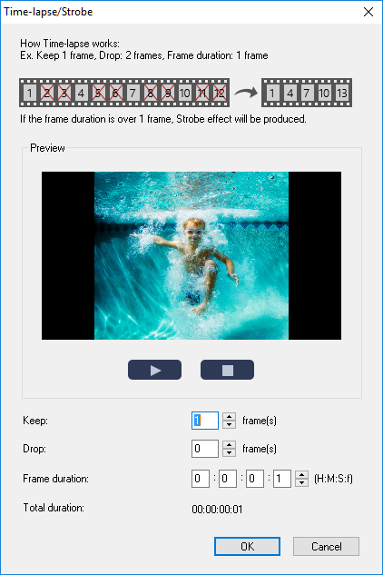

若要套用縮時攝影/速度控制特效到相片
1 按一下檔案 > 將媒體檔案插入時間軸 > 插入用於縮時攝影/抽格的相片。
2 瀏覽要加到專案的相片,然後按一下開啟舊檔。
備註: 建議您選擇使用 DSLR 連續拍攝的一系列相片。
3 在保留和掉格中,選擇要保留和移除的畫面數。
備註: 例如,在保留中輸入 1,在掉格中輸入 3。這表示會在選取的一組相片中,依照間隔保留一個畫格,並移除三個畫格。
4 在畫格時間長度中,指定每個畫格的曝光時間。
5 使用播放控制,可預覽畫格設定對相片產生的效果。
6 按一下確定。
如果畫格頻率的值大於 1,素材時間長度維持不變,便會產生「抽格」效果。如果畫格頻率的值大於 1,但縮短了素材時間長度,則會產生「縮時攝影」效果。

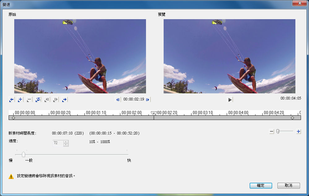

調整視訊素材的變速屬性
1 在「時間軸」上,選取視訊素材。
2 在「選項」面板中,按一下「編輯」標籤上的「變速」。
3 將即時預覽列拖曳到您要加入主畫格的位置點。
4 按一下
新增主畫格 ![](../videostudio/images/filter-add-key-frame-button.jpg)
將畫格設為素材的主畫格。您可以變更每個主畫格的播放速度。
5 欲加快或減慢畫格播放速度,請按一下
![](../videostudio/images/speed-increase-decrease-buttons.jpg)
按鈕,或在
速度欄位輸入一個值。
您也可以將滑桿從「慢」拖曳到「一般」或「快」。
6 按一下
播放按鈕
![](../videostudio/images/play-button_2.jpg)
,預覽特效。
7 完成之後按一下確定。
只要以不同的間隔修改素材的播放速度,即可為您的專案加入變化。
設定變速將會移除視訊素材的音訊。
