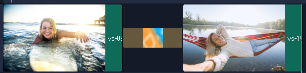

「流暢」轉場是動作型的動畫效果,可將素材之間的部分模糊處理,營造出無接縫剪輯效果。無論動作是向上、向下或向旁邊,結果都與急搖鏡頭效果相似。部分轉場包含旋轉,您可以編輯轉場以控制縮放比例、位置、邊緣柔和度及時間長度。例如,您可以放大第一個素材中的天空並與第二個素材中的色彩天空對齊,以盡可能確保轉場的流暢度。
流暢轉場控制項可讓您對齊重疊和混合的區域。
