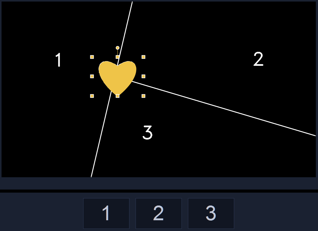

建立分割畫面範本
1 在
「時間軸」工具列上,按一下
「分割畫面範本建立工具」按鈕
2 在「範本編輯器」中,從「分割工具」面板選擇工具,然後在編輯器視窗中拖曳,以將區域分割成不同的素材區域。
數字會顯示在每個素材區域中。
如果您要新增形狀,請在「圖形」區域中,按一下形狀,並在編輯器視窗中拖曳。
3 若要調整線條和形狀,請在
「分割工具」面板中,選擇對應的
「選取」工具
,並選取您要在編輯器視窗中編輯的元素。
您可以拖曳線條和形狀以重新放置並調整大小。您也可以在「屬性」區域中調整「旋轉」、「外框寬度」、「外框色彩」和「不透明度」。

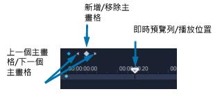

4 若要將動態新增至範本中,請使用位於視窗底部的即時預覽列和主畫格控制項來新增主畫格,並指派新屬性設定和/或移動範本元素。使用播放控制項來檢視動態。
5 如果要透過範本儲存內容 (例如,將成為範本一部分的影像或視訊),請使用視窗左側的面板,導覽至要新增的內容,然後將對應的縮圖拖曳到拖放區中所需的數字。
備註: 若要取代內容,請將不同內容拖曳到拖放區。
備註: 關閉「範本建立工具」視窗後,可以在「時間軸」中完成調整內容大小和定位內容。
6 完成範本時,請按一下「匯出為範本」按鈕,以儲存您的範本。您的範本會儲存在「素材庫」中「快速範本」類別的「分割畫面」資料夾。
7 按一下「確定」以返回「時間軸」。
8 您可以在範本上隨心所欲的新增和編輯素材。
