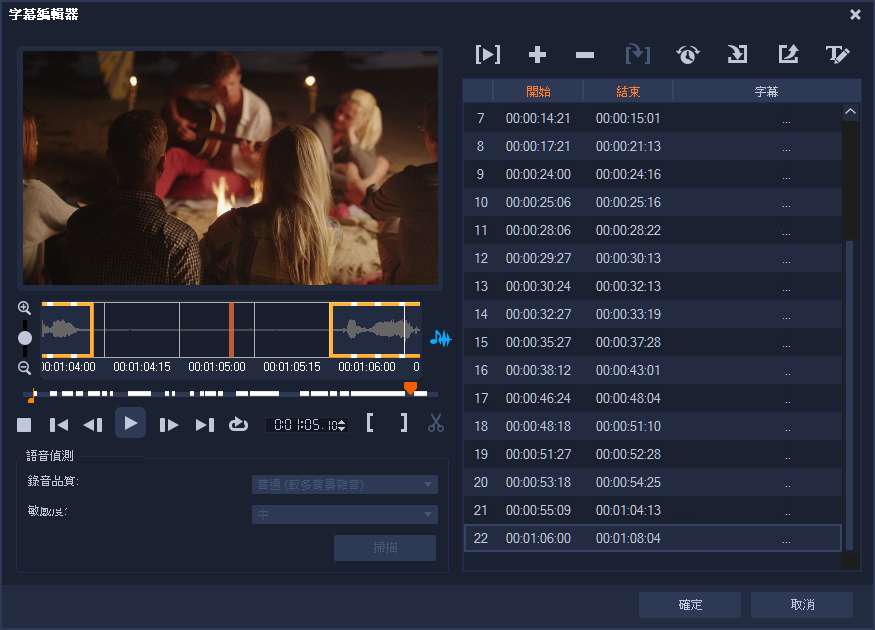

字幕編輯器可讓您將標題加入視訊或音訊素材。您可以輕易地將螢幕上的旁白加到電子相簿,或將歌詞加到音樂錄影帶中。手動新增字幕時,使用時間碼可使字母與素材精準相符。您也可以使用語音偵測自動加入字幕,以便在更短的時間內獲得更準確的結果。
啟動字幕編輯器
1 在時間軸中選取視訊或音訊素材。
2 按一下
字幕編輯器按鈕
字幕編輯器對話方塊將會出現。
您也可以用滑鼠右鍵按一下時間軸中選取的視訊或音訊素材,並選擇字幕編輯器來啟動字幕編輯器對話方塊。
使用字幕編輯器手動加入字幕
1 在字幕編輯器對話方塊中,拖曳即時預覽列或播放視訊至您要加入字幕的位置。
2 使用播放控制項或手動即時預覽,按一下
標記開始時間
和
標記結束時間
按鈕來定義各個字幕的時間長度。
手動加入的各個字幕區段將出現在字幕清單中。

使用字幕編輯器自動加入字幕
1 在語音偵測區域的錄音品質和敏感度下拉式清單中,選取對應於視訊中音質特性的設定。
2 按一下掃描。
本程式將會根據音量自動偵測字幕區段。
字幕區段會加入字幕清單。
備註: 只有視訊素材含有音訊時,語音偵測才會啟動。
為了達到更好的語音偵測效果,最好使用說話清晰且背景雜音較少的視訊。這項功能對於視訊教學指南、講演和視訊簡報最有效。

使用字幕編輯器編輯字幕
1 對於字幕清單中的每個字幕,按一下預設文字,即可啟用文字方塊,輸入您要的文字。完成文字編輯後,在文字方塊旁按一下。
對所有字幕區段重複執行此步驟。
2 您可以使用下列選項,在您的專案中進一步自訂標題:
部分 | 描述 |
| 刪除選取的字幕 — 刪除選取的字幕區段 |
| 合併字幕 — 合併選取的兩個或更多個字幕 |
| 時間位移 — 字幕區段的進入和退出採用時間位移 |
| 文字選項 — 啟動另一個對話方塊,讓您自訂字幕的字型屬性、樣式和位置 |
3 按一下確定。
字幕清單中的所有區段將會出現在時間軸中的標題軌上。
