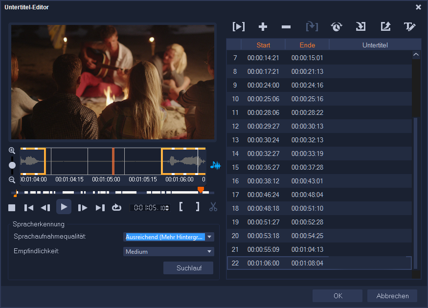

So starten Sie den Untertitel-Editor
1 Wählen Sie auf der Zeitachse einen Video- oder Audioclip aus.
2 Klicken Sie auf die Schaltfläche Untertitel-Editor .
Das Dialogfeld Untertitel-Editor wird angezeigt.
Sie können das Dialogfeld Untertitel-Editor auch aufrufen, indem Sie auf der Zeitachse mit der rechten Maustaste auf einen ausgewählten Video- oder Audioclip klicken und Untertitel-Editor auswählen.
So fügen Sie Untertitel mit dem Untertitel-Editor manuell hinzu
1 Ziehen Sie im Dialogfeld Untertitel-Editor die Scrub-Leiste oder geben Sie das Video bis zu der Stelle wieder, an der Sie Titel hinzufügen möchten.
2 Verwenden Sie die Steuerelemente für die Wiedergabe oder manuelles Scrubbing und klicken Sie auf die Schaltflächen Markierungsanfang und Markierungsende , um die Dauer der einzelnen Untertitel festzulegen.
Alle manuell hinzugefügten Untertitel-Segmente werden in der Liste Untertitel angezeigt.
Hinweis: Sie können auch auf die Schaltfläche Neuen Untertitel hinzufügen klicken, um ein Untertitel-Segment an der aktuellen Position der Scrub-Leiste hinzuzufügen. Wenn Sie auf diese Schaltfläche klicken, während sich die Scrub-Leiste auf einem vorhandenen Untertitel-Segment befindet, erstellt das Programm nahtlos einen Endpunkt des vorhandenen Untertitel-Segments und den Startpunkt eines neuen Untertitel-Segments.
Klicken Sie auf die Schaltfläche Waveform-Ansicht , um die Audio-Waveform des Videoclips anzuzeigen. Dies ist beim Ermitteln von Bereichen hilfreich, die signifikante Audiopegel aufweisen.
So fügen Sie Untertitel mit dem Untertitel-Editor automatisch hinzu
1 Wählen Sie im Bereich Spracherkennung in den Dropdown-Listen Sprachaufnahmequalität und Empfindlichkeit Einstellungen aus, die den Merkmalen der Audioqualität in Ihrem Video entsprechen.
2 Klicken Sie auf Suchlauf.
Das Programm erkennt Untertitel-Segmente anhand von Audiopegeln automatisch.
Die Untertitel-Segmente werden der Liste Untertitel hinzugefügt.
Hinweis: Die Spracherkennung wird nur aktiviert, wenn Ihr Videoclip Audiodaten enthält.
Bessere Spracherkennungsergebnisse erzielen Sie, wenn Sie Videos mit klarer Aussprache und wenig Hintergrundgeräuschen verwenden. Dieses Feature eignet sich besonders gut für Videolernprogramme, Vorträge und Videopräsentationen.
So importieren Sie Untertiteldateien mit dem Untertitel-Editor
1 Klicken Sie auf die Schaltfläche Untertiteldatei importieren und suchen Sie nach Untertiteldateien, die Sie importieren möchten.
2 Klicken Sie auf Öffnen.
Die ausgewählten Untertitel werden in der Liste Untertitel angezeigt.
Alle zuvor manuell oder automatisch hinzugefügten Untertitel-Segmente werden zusammen mit den zugehörigen Eigenschaften durch die ausgewählten Untertiteldateien ersetzt.
