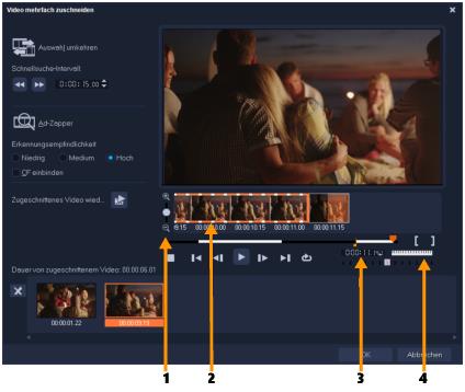

Die Funktion Video mehrfach zuschneiden ist eine weitere Methode, um einen Clip in mehrere Segmente aufzuspalten. Während „Nach Szenen schneiden“ die Clips automatisch aufteilt, gibt Ihnen „Video mehrfach zuschneiden“ die vollständige Kontrolle über die Clips, die Sie extrahieren möchten. Das erleichtert es Ihnen, nur die gewünschten Szenen einzufügen.
Element | Beschreibung |
1 – Zeitachsen-Zoom | Ziehen Sie den Schieberegler nach oben und unten, um einen Videoclip in Bilder pro Sekunde zu unterteilen. |
2 – AccuCut-Zeitachse | Durchsuchen Sie einen Videoclip Bild für Bild, um die genaue Position für den Markierungsanfang und das Markierungsende festzulegen. |
3 – Steuerung der Wiedergabegeschwindigkeit | Zeigen Sie eine Vorschau auf den Clip in unterschiedlichen Wiedergabegeschwindigkeiten an. |
4 – Positionsrad | Verwenden Sie das Positionsrad, um zu unterschiedlichen Teilen des Clips zu navigieren. |

4 Klicken Sie zunächst auf Wiedergabe und sehen Sie sich im Dialogfeld Video mehrfach zuschneiden den gesamten Clip an, um festzulegen, wie Sie die Segmente markieren möchten.
5 Wählen Sie durch Ziehen des Schiebereglers für den Zeitachsen-Zoom die Anzahl der anzuzeigenden Bilder aus. Als kleinste Unterteilung können Sie ein Bild pro Sekunde anzeigen.
6 Ziehen Sie die
Scrub-Leiste, bis Sie an die Stelle im Video gelangen, die Sie als Anfangsbild des ersten Segments verwenden möchten. Klicken Sie auf
Markierungsanfang einstellen
7 Ziehen Sie erneut die
Scrub-Leiste, und zwar dieses Mal an den Punkt, an dem das Segment enden soll. Klicken Sie auf
Markierungsende einstellen
8 Wiederholen Sie die Schritte 4 und 5, bis Sie alle Segmente markiert haben, die Sie beibehalten oder entfernen möchten.
