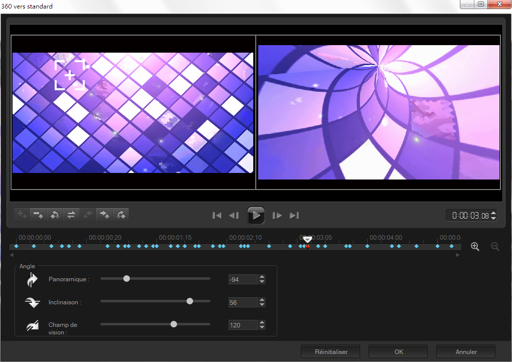

La boîte de dialogue 360 en standard. La source de vidéo à 360° s'affiche à gauche et un aperçu de la vidéo standard est présenté à droite.

Le plan de montage dans la boîte de dialogue 360 en standard est représentée par une simple barre dotée d'indicateurs temporels. Il contient les images clés que vous définissez et peut être parcouru au moyen du curseur. Vous pouvez utiliser les bouton Zoom avant et Zoom arrière situés à droite du plan de montage pour étendre ou condenser les unités de temps.
Panoramique : permet d'ajuster la vue horizontalement (axe x).
Inclinaison : permet d'ajuster la vue verticalement (axe y).
Champ de vision : permet d'ajuster la proximité ou la distance qui semble séparer la caméra de la scène dans la vue sélectionnée. L'effet s'apparente à l'application du zoom. Diminuez les valeurs de zoom avant pour une vue rapprochée et augmentez les valeurs de zoom arrière pour une vue plus éloignée.

La fenêtre Vidéo à 360° s'ouvre avec deux volets d'aperçu : la source de vidéo à 360° se trouve à gauche et l'aperçu de vidéo standard est à droite.
2 Dans le volet de vidéo à 360°, faites glisser l'icône Tracker de vue jusqu'à ce que sa position corresponde à la vue que vous souhaitez afficher dans le volet de vidéo standard.
3 Cliquez sur Lecture et pendant la lecture de la vidéo à 360°, faites glisser le Tracker de vue si vous souhaitez modifier la vue présentée dans le volet de vidéo standard.
Chaque fois que vous modifiez la vue, des images clés sont ajoutées.
Les images clés apparaissent sous forme de losanges bleus sur le plan de montage. L'image clé sélectionnée est rouge. Les boutons Image clé (contrôles d'image clé standard) sont affichés au-dessus de le plan de montage.
