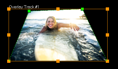

Vous pouvez redimensionner/mettre à l'échelle une vidéo ou une photo de façon interactive de façon à pouvoir voir un arrière-plan ou à créer un effet d'incrustation d'image. Vous pouvez également déformer une vidéo ou une photo. Par exemple, vous pouvez créer un effet de perspective en appliquant une inclinaison à la vidéo ou la photo.
En mode Mise à l'échelle, vous pouvez redimensionner la vidéo en faisant glisser un nœud orange. Faites glisser les nœuds verts pour déformer l'image. Par exemple, vous pouvez utiliser l'effet de distorsion pour créer un effet de perspective.
Pour redimensionner/mettre à l'échelle une vidéo ou une photo
1 Sur le plan de montage, cliquez sur une vidéo ou une photo.
2 Dans le panneau Lecteur, cliquez sur la liste déroulante Redimensionner/Recadrer et choisissez l'outil Mode Échelle .
3 Dans la fenêtre d’aperçu, effectuez l'une des opérations suivantes :
• Taille/Échelle : faites glisser les nœuds de dimensionnement orange au niveau des angles du rectangle de dimensionnement pour régler la taille. Pour compresser ou étirer la vidéo ou la photo, faites glisser un nœud latéral orange.
• Distorsion : faites glisser un nœud latéral orange pour compresser ou étirer la vidéo ou la photo ou faites glisser un nœud vers pour incliner la vidéo ou la photo.
