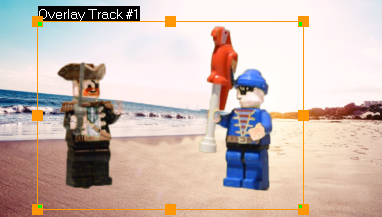

Chiave cromatica: utilizzata per eliminare uno specifico colore da un clip di sovrapposizione. Ad esempio, se si cattura un soggetto su uno sfondo “green screen” o si copre parte del soggetto con il colore verde, la chiave cromatica può essere utilizzata per eliminare il verde. Quindi si può posizionare il soggetto su un altro sfondo per modificare l'ambiente circostante o creare un effetto specifico, come l'aspetto di un oggetto rotante.

Chiave cromatica può essere usata per sostituire lo sfondo dietro soggetti catturati su uno schermo verde.

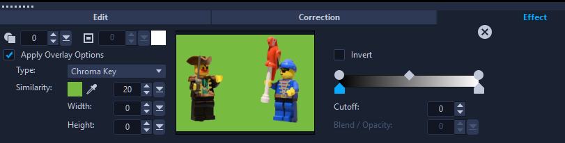

Per fondere un clip di sovrapposizione con lo sfondo utilizzando le impostazioni chiave
1 Nella Linea temporale, selezionare un clip di sovrapposizione.
2 Nel pannello Opzioni, fare clic su Maschera e Chiave cromatica nella scheda Maschera e Chiave Cromatica.
3 Attivare la casella Seleziona opzioni sovrapposizione, quindi scegliere una delle seguenti impostazioni dall'elenco a discesa Tipo:
Chiave Cromatica
Chiave grigia
Moltiplica
Aggiungi chiave
Se si sceglie Chiave Cromatica, usare lo strumento contagocce per selezionare un colore nella finestra di anteprima e regolare il livello di similarità del colore (a destra del contagocce). L'effetto di trasparenza è visualizzato nella finestra Anteprima.
4 Le varie impostazioni consentono di ottenere l'aspetto desiderato (la disponibilità di controlli dipende dal tipo selezionato):
Gamma: influisce sul contrasto dell'immagine e può essere usato per schiarire (spostare il controllo a destra) o scurire (spostare il controllo a sinistra) l'immagine generale.
Min: può essere spostato a destra per scurire i pixel più chiari dell'immagine.
Max: può essere spostato a sinistra per schiarire i pixel più scuri dell'immagine.
Ritaglia: può essere spostato a destra per impostare un nuovo punto di nero nell'immagine (più nero nell'immagine).
Soglia: può essere spostato a sinistra per impostare un nuovo punto di bianco nell'immagine (più bianco nell'immagine).
Se si sceglie Moltiplicazione o Aggiungi chiave si può anche regolare l'impostazione della Fusione/Opacità per regolare la trasparenza.
È possibile ritagliare un clip di sovrapposizione regolando i valori di Larghezza e Altezza.
È possibile invertire le impostazioni d fusione attivando la casella Inverti.
