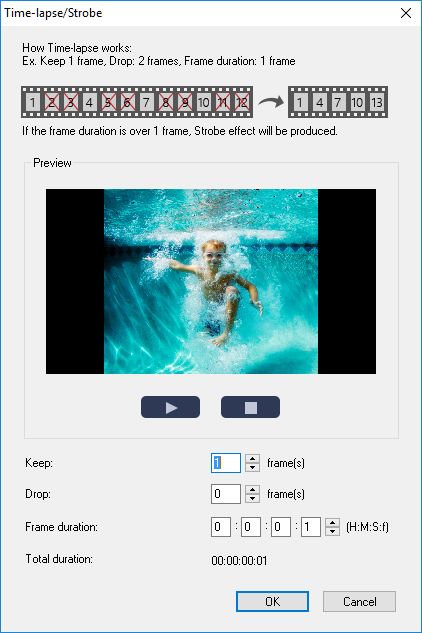

Per applicare l'effetto lasso di tempo/stroboscopio alle foto
1 Selezionare File > Inserisci file multimediale nella linea temporale > Inserisci foto per Lasso di tempo/Stroboscopio.
2 Selezionare le foto che si desidera includere nel progetto, quindi fare clic su Apri.
Nota: Si consiglia di scegliere una serie di foto scattate in successione con la DSLR.
3 Specificare il numero di fotogrammi da conservare e rimuovere in Mantieni e Lascia.
Nota: Ad esempio, inserire 1 in Mantieni e 3 in Lascia. In questo modo verrà seguito l'intervallo nel quale verrà mantenuto un fotogramma e verranno rimossi tre fotogrammi per la serie di foto selezionate.
4 In Durata fotogrammi, specificare il tempo di esposizione di ciascun fotogramma.
5 Utilizzare i controlli di riproduzione per visualizzare in anteprima l'effetto delle impostazioni di fotogramma sulle foto.
6 Fare clic su OK.

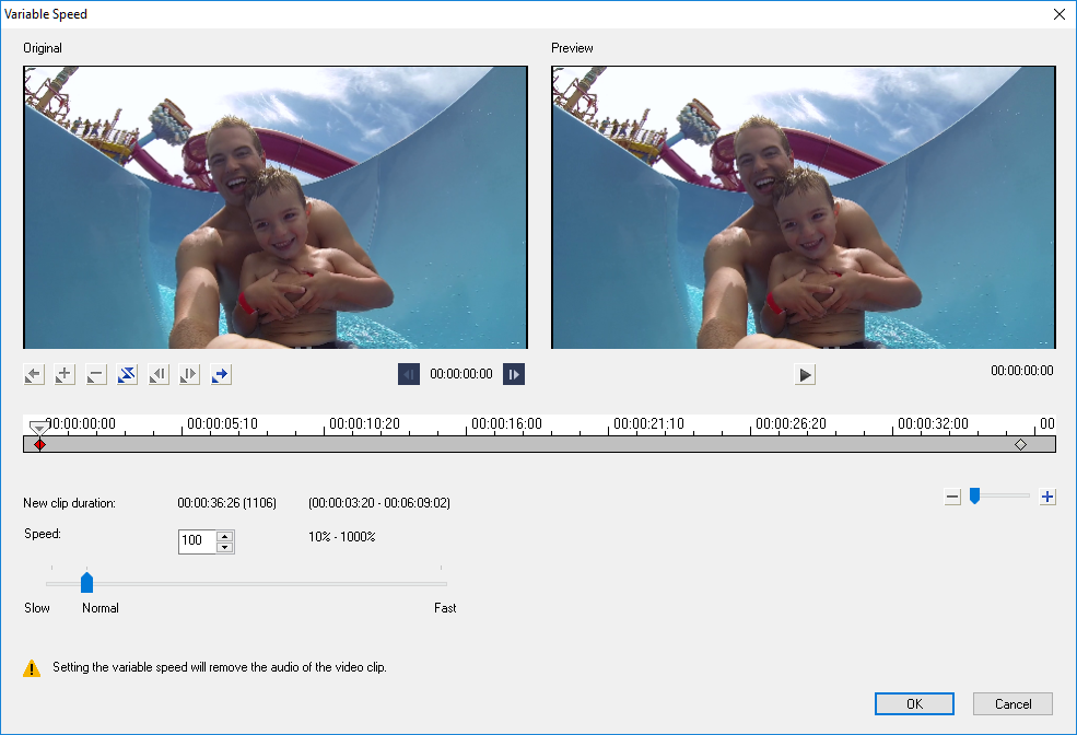

Per regolare gli attributi di velocità variabile del clip video
1 Nella Linea temporale, selezionare un clip video.
2 Nel pannello Opzioni, fare clic su Velocità variabile nella scheda Modifica.
3 Trascinare lo Scrubber nei punti in cui si desidera aggiungere fotogrammi chiave.
4 Fare clic su Aggiungi fotogramma chiave per impostare il fotogramma come fotogramma chiave nel clip. È possibile modificare la velocità di riproduzione per ogni fotogramma chiave.
5 Per aumentare o diminuire la velocità, fare clic sui pulsanti o immettere un valore in Velocità.
È anche possibile trascinare il dispositivo di scorrimento da Lenta a Normale o Veloce.
6 Fare clic sul pulsante Riproduci per visualizzare l'anteprima dell'effetto.
7 Al termine, fare clic su OK.
È possibile aggiungere varietà al progetto modificando la velocità di riproduzione di un clip a intervalli diversi.
L'impostazione della velocità variabile rimuove l'audio del video clip.
