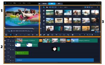

メインパネルは以下で構成されています。
1.ステップパネル — プレビューウィンドウとナビゲーションエリアがあります。
2.タイムラインパネル — ツールバータイムラインがあります。
3.ライブラリパネル — メディアライブラリが保存されていて、オプションパネルと同じスペースにあります。
