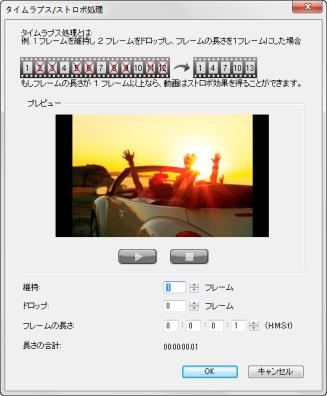

静止画像にタイムラプス/ストロボ効果を適用するには
1 [ファイル] > [メディア ファイルをタイムラインに挿入] > [タイムラプス写真の挿入] をクリックします。
2 プロジェクトに含める写真を検索して、[開く] をクリックします。
注記: デジタル一眼レフカメラで連続的に撮影された連続写真を選択することをお勧めします。
3 [維持] と [ドロップ] で、維持するフレーム数と削除するフレーム数を指定します。
注記: 例えば、[維持] に 1、[ドロップ] に 3 を入力します。つまり、その間隔に従って選択した写真セットに対して 1 つのフレームを維持し、3 つのフレームを削除します。
4 [フレームの長さ] で、各フレームの表示時間を指定します。
5 再生コントロールを使用して、写真のフレーム設定の効果をプレビューします。
6 [OK] をクリックします。
[1 秒間のフレーム数] の値が 1 フレーム以上で、クリップの長さが同じなら、動画はストロボ効果を得ることができます。[1 秒間のフレーム数]の値が 1 フレーム以上で、クリップの長さが短いなら、タイムラプス効果を得ることができます。
