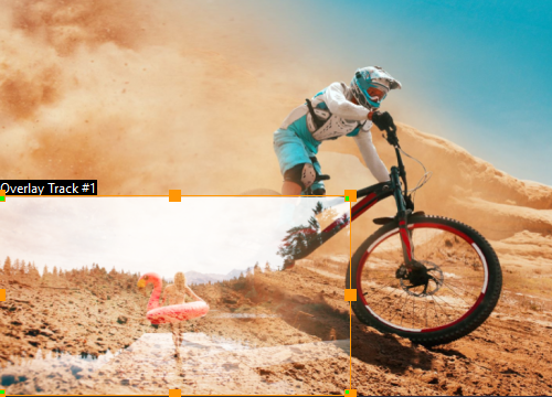

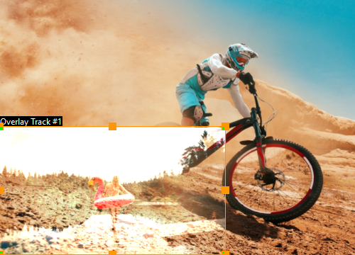

È possibile specificare come i clip di sovrapposizione si fondono con lo sfondo utilizzando diverse modalità di miscelatura. VideoStudio include le seguenti modalità di miscelatura:
Nota: le immagini di esempio usano una Opacità del 100% per ciascuna modalità di miscelatura.

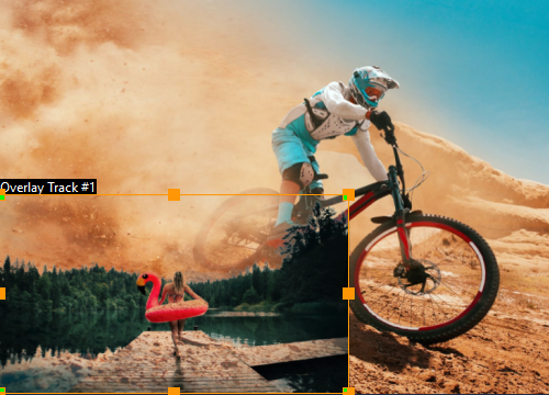

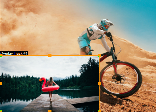

Normale: visualizza i pixel del clip sottostante in base all'opacità dei pixel del clip selezionato. Se il clip selezionato è totalmente opaco, non è visibile alcun pixel sottostante. Man mano che l'opacità viene ridotta, un numero crescente di pixel dei livelli sottostanti diventa visibile.
Chiave grigia: regola la trasparenza di un clip di sovrapposizione in base alla tonalità (chiara/scura) invece che al colore.

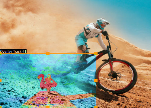

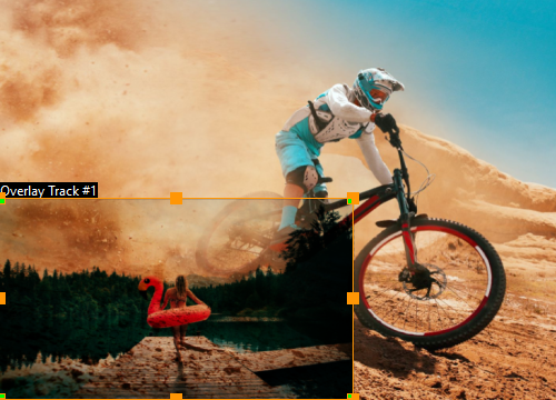

Moltiplicazione: moltiplica il valore dei colori di sovrapposizione con i colori sottostanti e lo divide per 255. Il risultato è un colore più scuro dell'originale. Per il bianco non esiste un effetto di fusione; il nero invece si fonde sempre con il nero. Si può usare il cursore Fusione/Opacità per regolare la trasparenza.

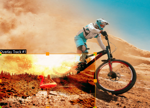

Schermo: schiarisce i colori sottostanti moltiplicando l’inverso del clip selezionato e il clip sottostante. Il risultato è un colore uguale o più chiaro di quello del clip selezionato.
Aggiungi chiave: aggiunge i valori dei colori del clip di sovrapposizione ai valori dei colori sottostanti. Si può usare il cursore Fusione/Opacità per regolare la trasparenza.
Sovrapposizione: combina le modalità di miscelatura Moltiplica e Filtra. Se il valore del canale di colore dei clip sottostanti è inferiore alla metà del valore massimo, viene utilizzata la modalità di miscelatura Moltiplica. Se il valore del canale di colore è superiore o uguale alla metà del valore massimo, viene utilizzata la modalità Filtra. La modalità di miscelatura Sovrapponi consente di visualizzare i colori del clip selezionato, conservando le ombre e le alte luci dei clip sottostanti.

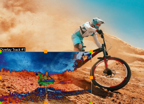

Differenza: sottrae il colore del clip selezionato dal colore dei clip sottostanti.
Tonalità: applica la tonalità del clip selezionato ai clip sottostanti (senza influire sulla saturazione o sulla luminosità).
