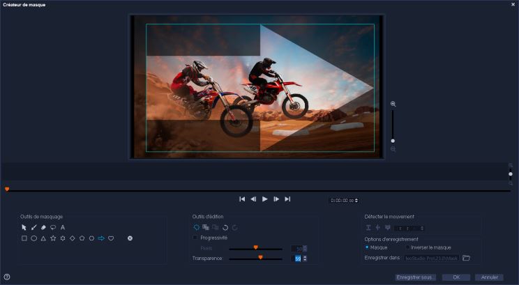

In VideoStudio Ultimate è possibile creare e modificare le maschere per applicare un effetto alle aree selezionate. Creatore maschera consente di applicare una maschera utilizzando un pennello o uno strumento a mano libera, strumenti forma o uno strumento testo. È anche possibile invertire una maschera per trasformare le aree selezionate e non selezionate.
In Creatore maschera, un’area in ombra e una casella dal contorno blu indicano l'area della maschera.

Strumenti e opzioni Creatore maschera
Sono disponibili i seguenti strumenti di mascheratura:
Sposta maschera : consente di spostare la maschera in una nuova posizione nel fotogramma.
Pennello maschera : consente di disegnare una maschera a mano libera. Può essere regolato con i dispositivi di scorrimento Dimensioni pennello e Tolleranza bordo.
Gomma : consente di cancellare la maschera. Oltre al dispositivo di scorrimento Dimensione pennello si può usare Tolleranza contorno.
Strumento mano libera : permette di tracciare un bordo attorno all'area da mascherare (punti di inizio e fine devono corrispondere).
Maschera testo : permette di creare una maschera testo. Quando attiva, vengono visualizzare le opzioni testo standard (font, dimensioni, allineamento e formattazione).
Strumenti Forma : consentono di creare una maschera usando le forme. Per le maschere video, il rilevamento dei bordi regola i bordi dei fotogrammi successivi.
Cancella maschera : rimuove completamente la maschera.
Dispositivo di scorrimento Dimensioni pennello: modifica il diametro del Pennello Maschera e di Gomma.
Dispositivo di scorrimento Tolleranza bordo: determina la sensibilità del rilevamento del bordo della maschera in base al grado di corrispondenza dei pixel selezionati con gli strumenti maschera con i pixel adiacenti. A impostazioni basse, solo i pixel simili sono inclusi nella maschera; a impostazioni elevate, la maschera si espande per includere una più ampia gamma di pixel.
