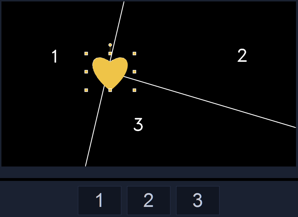

2 Nell'Editor modelli, selezionare uno strumento dal pannello Strumenti di divisione e trascinare nella finestra dell'editor per dividere l'area in diverse zone di clip.
In ciascuna zona di clip viene visualizzato un numero.
Per aggiungere una forma, nell'area Grafica fare clic su una forma e trascinarla nella finestra dell'editor.
3 Per regolare le linee e le forme, nel pannello Strumenti di divisione, scegliere lo strumento Seleziona , e selezionare l'elemento che si desidera modificare nella finestra dell'editor.
È possibile trascinare le linee e le forme per riposizionarle e ridimensionarle. Si può anche regolare Rotazione, Larghezza bordo, Colore bordo e Opacità nell’area delle Proprietà.

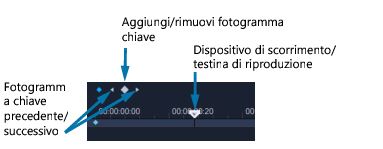

4 Per aggiungere movimento al modello, usare il dispositivo di scorrimento e i controlli dei fotogrammi chiave in fondo alla finestra per aggiungere i fotogrammi chiave e assegnare nuove impostazioni delle proprietà e/o spostare gli elementi dei modelli. Come usare i controlli della riproduzione per valutare il movimento.
