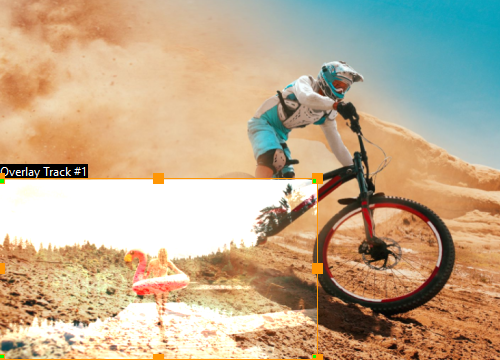

さまざまなブレンド モードを使って、オーバーレイ クリップが背景にブレンドする方法を指定できます。VideoStudio には、次のブレンド モードが含まれています。
注意:例にある画像は、各ブレンドモードに 100% の不透明度を使用しています。

オーバーレイ クリップを背景にブレンドするには
1 タイムラインでオーバーレイ クリップを選択します。
2 [オプション] パネルで、[ブレンド] タブをクリックします。
3 [ブレンド モード] ドロップダウン メニューから、次のオプションのいずれかを選択します。
