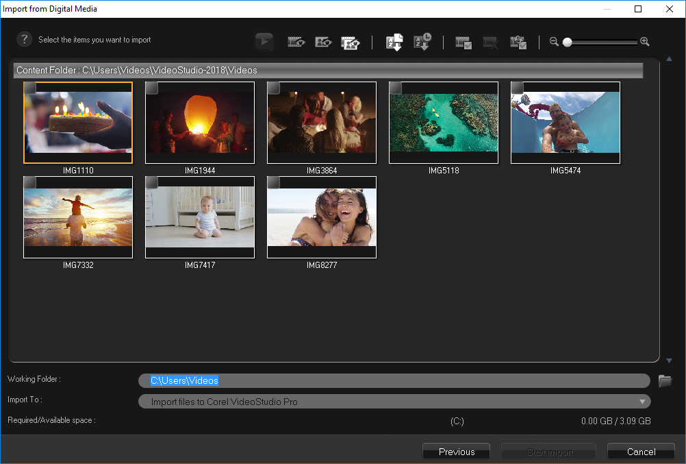

ディスク、ハードドライブ、メモリカード、デジタルビデオカメラから DVD、AVCHD、BDMV のビデオと写真をインポートできます。
* デジタルメディアをインポートするには
1 取り込みワークスペースで、[デジタルメディアからのインポート] をクリックします。
2 [インポートソースフォルダーの選択] をクリックし、デジタルメディアが含まれているフォルダーを参照し、[OK] をクリックします。
3 [開始] をクリックすると、[デジタルメディアからのインポート] ダイアログボックスが開きます。
4 インポートするメディアクリップを選択し、[インポートの開始] をクリックします。インポートされたすべてのビデオは、[ライブラリ] のサムネイルリストに追加されます。
