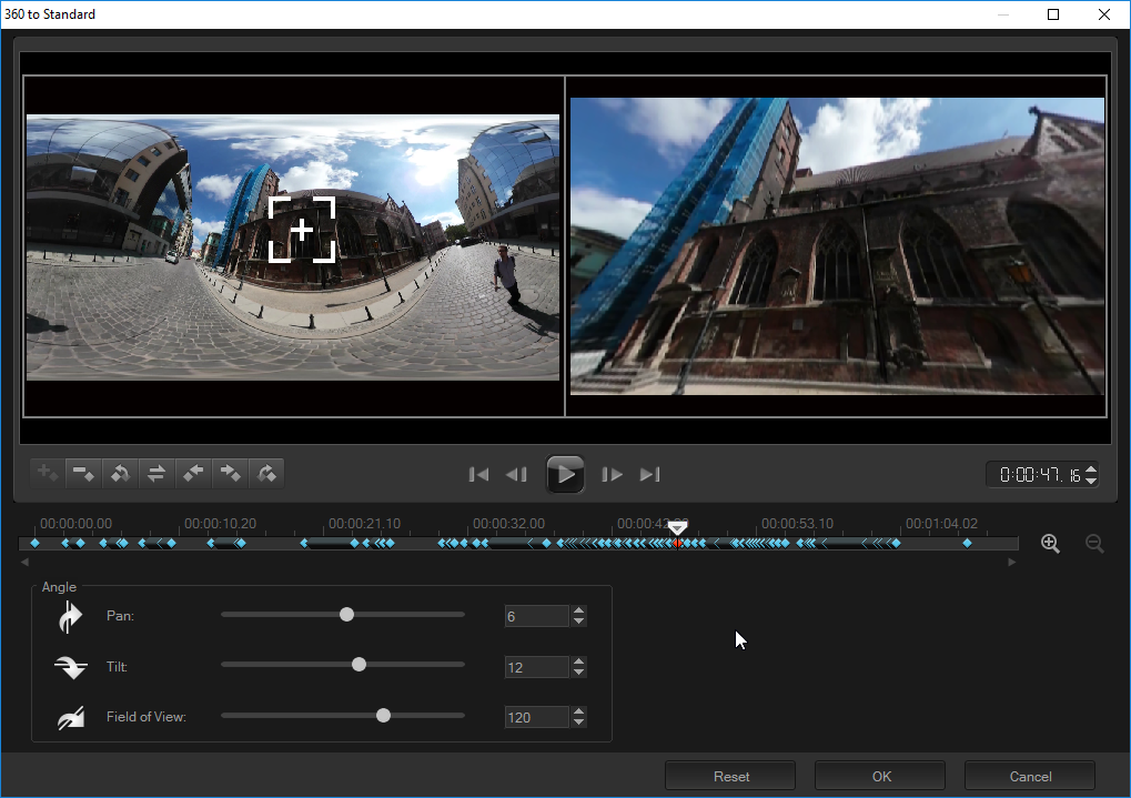

Het dialoogvenster 360 naar standaard. De bron voor de 360°-video wordt aan de linkerkant weergegeven en een voorbeeld van standaardvideo wordt aan de rechterkant weergegeven.

360°-video omzetten in standaardvideo
1 Klik op de tijdlijn met de rechtermuisknop op een 360°-videofragment en kies 360°-video > 360°-video en kies een conversietype.
Het bijbehorende venster 360°-video wordt geopend met twee voorbeeldvensters: de bron van de 360°-video ziet u aan de linkerkant en een voorbeeldweergave van de standaardvideo aan de rechterkant.
2 Sleep het pictogram
weergavetracker
in het 360°-video-venster totdat de positie overeenkomt met de weergave die u in het venster voor standaardvideo wilt tonen.
3 Klik op Afspelen en sleep de weergavetracker tijdens het afspelen van de 360°-video als u de weergave in het venster met de standaardvideo wilt wijzigen.
Elke keer dat u de weergave wijzigt, worden er sleutelframes toegevoegd.
Sleutelframes worden als blauwe ruiten langs de tijdlijn weergegeven. Het geselecteerde sleutelframe is rood. Sleutelframeknoppen (standaardbesturingselementen voor sleutelframes) worden boven de tijdlijn weergegeven.
4 Als u klaar bent, kunt u de video afspelen en de weergave bewerken door een van de volgende handelingen uit te voeren:
• Verwijder een sleutelframe door er op de tijdlijn op te klikken en op Delete te drukken.
• Sleep een sleutelframe op de tijdlijn om het tijdstip te wijzigen waarop de weergave wordt getoond.
• Klik op een sleutelframe en wijzig de weergave door de waarden voor Pannen, Kantelen en Weergaveveld te wijzigen in het gebied Hoek.
5 Klik op OK om de wijzigingen te bevestigen en terug te keren naar de tijdlijn.
Als u alle sleutelframes wilt wissen, klikt u op de knop Herstellen.
6 Wanneer u het project wilt uitvoeren, moet u de standaardindeling voor video kiezen.
