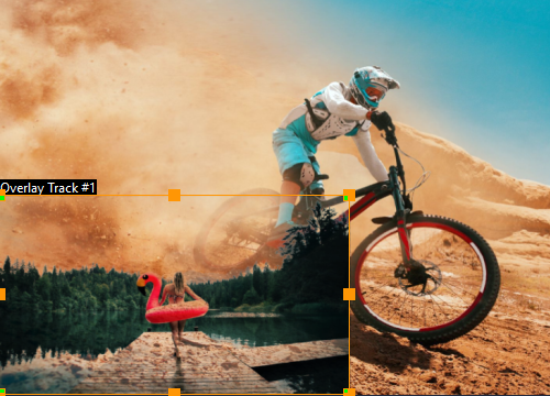

覆叠素材与背景混合
您可以使用不同的混合模式,指定覆叠素材与背景的混合方式:会声会影提供以下混合模式:
