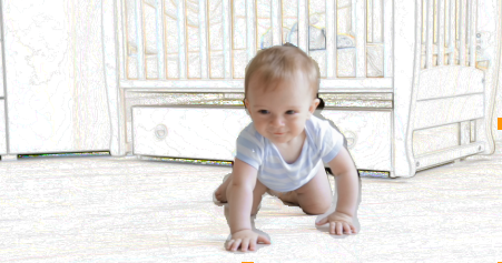

視訊遮罩和特效 (色筆) 會創造獨特場景。

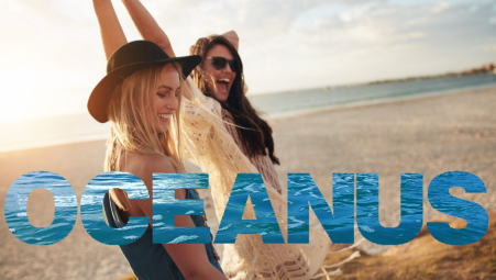

文字遮罩可用於視訊或影像上。

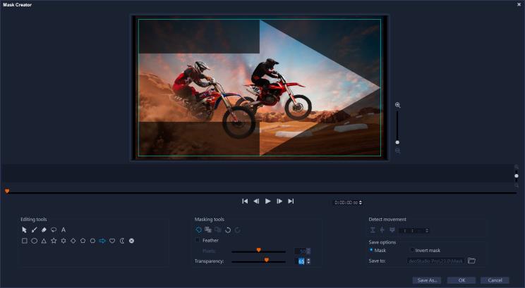

2 在「遮罩小畫家」視窗中,選擇下列其中一個選項:「遮罩筆刷」、「智慧遮罩筆刷」、「文字遮罩」,或任何形狀工具 (「矩形」、「橢圓形」...)。
3 在播放視窗中,以拖曳、繪製或輸入方式建立遮罩。未選取的區域會變暗。進行以下的動作:
• 若要移動、調整遮罩元素大小或加以旋轉,請按一下
「遮罩工具」區域中的
「移動遮罩」工具
,然後在播放視窗中按一下元素並拖曳到新位置,或是使用界限框控點調整所選遮罩元素。
• 若要調整遮罩透明度,請在「編輯工具」區域中,拖曳「透明度」滑桿 (套用到所有遮罩元素)
• 若要柔化遮罩邊緣,請在「編輯工具」區域中,勾選「羽化」核取方塊,然後拖曳「像素」滑桿以設定邊緣羽化程度 (套用到所有遮罩元素)。
• 若要將更多元素新增至遮罩,請在「遮罩工具」區域中,選擇您要的工具,然後在播放視窗中加以拖曳、繪製或輸入。

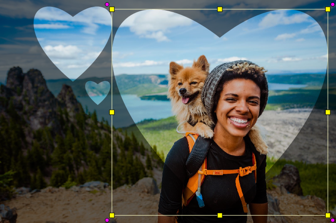

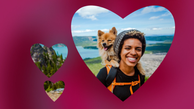

使用「心形」工具,以三個心形建立遮罩。每個心形都是個別元素,可獨立編輯和移動。元素也可以併入單一單位。

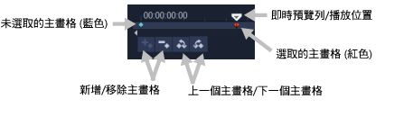

4 如果您要對一或多個遮罩元素新增移動,請按一下
「移動遮罩」工具
,在播放視窗中選取遮罩元素,然後使用播放視窗之下的主畫格控制項新增主畫格。對於每個選取的主畫格,您可以在播放視窗中以互動方式設定遮罩元素的大小、位置以及旋轉遮罩元素,也可以在
「主畫格設定」區域中變更設定值。

在「視訊」軌中新增紅色背景視訊有助於突顯遮罩。新增主畫格可讓心形在畫面上移動。
