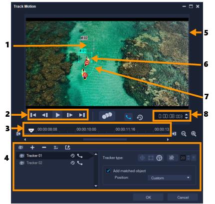

Interface du suivi de mouvement : éléments de base
Boîte de dialogue Suivre mouvement
Partie | Description |
1. Tracker | Désigne l'objet à suivre pour créer le chemin de suivi. Il peut également apparaître sous forme de zone selon le type de tracker sélectionné. |
2. Contrôle de la lecture | Boutons de commande de la lecture. |
3. Contrôle du plan de montage | Plan de montage de la vidéo associé aux commandes de zoom et de tracé d'entrée et de sortie. |
4. Contrôle des trackers | Boutons et options qui permettent de gérer les propriétés des trackers, des chemins de suivi et des objets correspondants. |
5. Fenêtre d'aperçu | Affiche la vidéo en cours de lecture. |
6. Objet correspondant | Emplacement de l'objet correspondant. |
7. Chemin de suivi | Chemin du mouvement suivi (tracé) par le programme. |
8. Code temporel | Permet d'accéder directement à une partie de la vidéo en indiquant le code temporel exact. |
Boutons et options du suivi de mouvement |
| Suivre mouvement : cette fonction suit automatiquement le mouvement du tracker sélectionné dans le clip vidéo. |
| Redéfinir à la position par défaut : annule toutes les actions. |
| Tracé d'entrée / Tracé de sortie : délimite la plage de suivi de mouvement dans le clip vidéo. |
| Zoom avant / Zoom arrière : permet de régler l'affichage du plan de montage de la vidéo. |
| Afficher le chemin de tracé : permet d'afficher ou de masquer le chemin de suivi dans la fenêtre d'aperçu. |
| L'œil qui apparaît sur chaque tracker indique l'état du tracker. S'il est activé, l'œil est ouvert et le tracker est visible dans la fenêtre d'aperçu. S'il est désactivé, l'œil est fermé et le tracker sélectionné est masqué. |
| Ajouter un tracker / Supprimer le tracker : permet d'ajouter et de supprimer des trackers. |
| Renommer le tracker : permet de renommer le tracker actif. |
| Enregistrer dans la bibliothèque de chemins : permet d'enregistrer les chemins actifs dans la bibliothèque de chemins. |
| Définir le tracker en tant que point / Définir le tracker en tant que zone /Définir le tracker multipoint : permet de choisir un point unique, une zone ou une zone multipoint dynamique de suivi. |
| Appliquer/Masquer la mosaïque : permet d'appliquer un effet de mosaïque à l'objet suivi. Ce bouton permet de flouter la zone de l'objet suivi. Vous pouvez choisir une mosaïque rectangulaire ou circulaire. |
| Régler la taille de la mosaïque : permet de régler la taille du motif de mosaïque. |
| Ajouter un objet correspondant : permet d'ajouter un objet correspondant et de régler la position dans la liste déroulante Position ou la fenêtre d'aperçu. |
| Annuler : permet de fermer la boîte de dialogue Suivre mouvement et d'annuler toutes les modifications effectuées sur la vidéo. |
| OK : permet de fermer la boîte de dialogue Suivre mouvement et de conserver le chemin suivi sous forme d'attribut de vidéo. |
