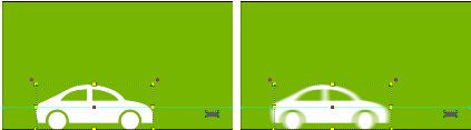

Aggiungendo Sfocatura del movimento automatica (esempio a destra) viene applicata una sfumatura che corrisponde al movimento dell’oggetto selezionato mentre si muove lungo un tracciato.
