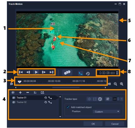

* Elementi fondamentali dell'interfaccia di tracciamento del movimento
Finestra di dialogo Traccia movimento
Parte
Descrizione
1 — Indicatore
Consente di specificare l'oggetto che viene tracciato per creare il percorso della traccia.
In base al tipo di indicatore selezionato, può anche apparire come un'area.
2 — Controllo riproduzione
Pulsanti che controllano la riproduzione video.
3 — Controllo linea temporale
La linea temporale video insieme ai controlli di zoom e traccia iniziale/finale.
4 — Controllo indicatore
Pulsanti e opzioni che consentono di controllare le proprietà di indicatori, percorsi delle tracce e oggetti corrispondenti.
5 - Finestra anteprima
Mostra la riproduzione del video corrente.
6 — Oggetto corrispondente
La posizione dell'oggetto corrispondente.
7 — Percorso della traccia
Il percorso dello spostamento tracciato dal programma.
8 - Timecode
Consente di passare direttamente a una parte selezionata del video specificando l'esatto timecode.
