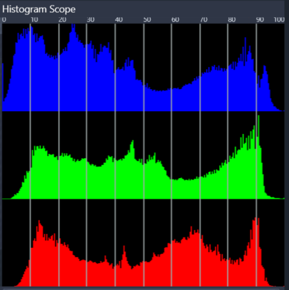

Istogramma
L'istogramma permette di visualizzare la gamma tonale e cromatica di un video. Valutando la distribuzione dei pixel di un determinato fotogramma del video è possibile determinare se vi è una tendenza cromatica oppure, nel caso di una ripresa sovraesposta, si può valutare se vi sono dati sull'immagine a sufficienza nelle aree in ombra per correggere lo squilibrio.
L'istogramma mostra la distribuzione di pixel del clip, da scuro (ombre) a chiaro (alte luci), lungo l'asse orizzontale.
