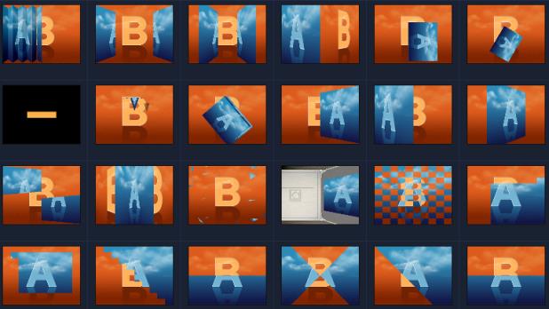

ライブラリには多くのトランジションが用意されています。タイプごとに、サムネイルを使用して特定のプリセット効果を選択します。例えば、ディゾルブ、クロスフェード、黒い画面にフェードなどの人気のトランジションスタイルを選択することができます。
トランジションを追加するには
• 編集ワークスペースで、以下のいずれか1つを行います。
• ライブラリで、
[トランジション] カテゴリ ボタン
をクリックし、トランジションのカテゴリを選択します。
ライブラリ内のトランジションをスクロールします。トランジションサムネイルを選択して
タイムライン上の2つのビデオクリップ間にドラッグします。トランジションをドロップすると、適切な場所に配置されます。ドラッグ&ドロップできるのは、一度に 1 つのトランジションのみです。
• ライブラリでトランジション サムネイルをダブル クリックすると、2つのクリップ間の最初の隙間にトランジションが自動的に挿入されます。次のカットにトランジションを挿入するにはこの手順を繰り返します。プロジェクト内のトランジションを置き換えるには、ストーリーボードビューまたはタイムラインビューで元のトランジションのサムネイル上に新しいトランジションをドラッグします。

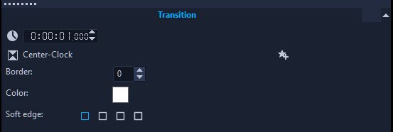

プリセットのトランジションをカスタマイズするには
1 タイムラインでトランジション効果をダブルクリックします。
2 [オプション パネル] の [トランジション] ページでトランジションの属性または動作を変更します。
さらにトランジションをカスタマイズするには、以下のいずれかを行うことができます。
• [既定のトランジション効果の長さ] で、クリップ間に行うトランジションの長さを秒数で入力します。
• [既定のトランジション効果] ドロップリストから、トランジション効果を選択します。
• トランジションをクリップ間に追加する場合は、[ランダム効果] で [カスタマイズ] ボタンをクリックして、プロジェクトで使用するトランジションを選択します。
