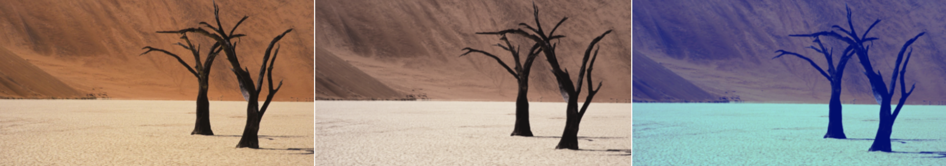

ビデオクリップのカラー グレーディングを LUT ファイル(LUT プロファイル)を適用して変更することができます。一般に LUT プロファイルは、クリップ全体のムードに影響する特定のフィルム ルックを生み出すのに使用されます。LUTプロファイルには、色の値が含まれており、クリップの色の値を組み合わせて新しい色合いを生み出すことのできます。
注: ビデオクリップ内の色を補正したい場合は、LUT プロファイルを適用する前に行うのが最適です(特に同じ色合いのビデオクリップがいくつかある場合)。
LUTプロファイルにより、特定のフィルムやクリエイティブな印象を生み出すことができます。
