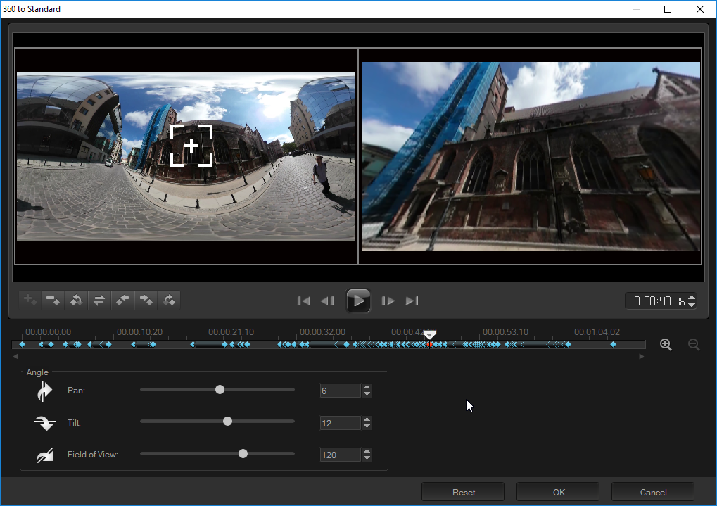

360~標準ダイアログボックス。360ビデオソースは左側に、標準ビデオプレビューは右側に表示されます。
コントロールと設定
[360から標準へ]および[標準から 360 度に]にウィンドウでは、以下のコントロールおよび設定を使用できます。

[360~標準]のダイアログボックスにある
タイムラインは、タイムインジケータ付きのシンプルなバーです。設定したキーフレームを含み、ジョグスライダーで移動できます。タイムラインの右側にある
[ズームイン] や
[ズームアウト]ボタンを使用して、時間の単位を拡大または縮小できます。

360度ビデオを標準ビデオに変換するには
1 タイムラインで 360 ビデオクリップを右クリックし、[360 ビデオ] > [360~標準] を選択し、変換の種類を選択します。
360 度ビデオウィンドウが、2 つのプレビューペインとともに開きます。元の 360 度ビデオは左に、標準ビデオは右に表示されます。
2 360 ビデオウィンドウで
ビュートラッカーアイコン
をドラッグし、標準ビデオウィンドウで表示したい場所に配置します。
3 標準ビデオペインのビューを変更する場合は、[再生] をクリックして 360 ビデオの再生中にビュートラッカーをドラッグします。
ビューを変更するごとに、キーフレームが追加されます。
キーフレームはタイムフレームに沿って青い菱形で表示されます。選択したキーフレームは赤色です。キーフレームボタン(標準キーフレームコントロール)はタイムラインの上に表示されます。
4 作業が終了したら、次のいずれかを実行してビデオの再生や編集を行えます。
• キーフレームを削除するには、 タイムラインでキーフレームを選択して[削除]を押します。
• タイムラインのキーフレームをドラッグすると、ビューが表示されるタイミングを変更できます。
• キーフレームをクリックし、[角度] 領域で [パン]、[チルト]、[視界] の値を調整し、ビューを変更します。
5 [OK] をクリックし、変更を確認しタイムラインに戻ります。
すべてのキーフレームを消去するには、[リセット] ボタンをクリックします。
6 プロジェクトを出力する際は、標準ビデオ形式を選択してください。
