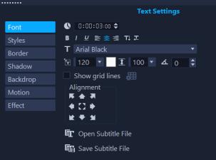

1 タイムラインのタイトルトラックでタイトル クリップを選択し、プレビュー ウィンドウをクリックしてタイトル編集を有効にします。
2 [オプション] パネルの [テキスト設定] ページで次のいずれかのボタンをクリックして、タイトル編集オプションにアクセスします。
フォント
スタイル
境界線
シャドウ
バックドロップ
モーション
効果
