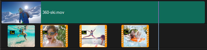

アイテムがグループ化されているかどうかを確認する方法
タイムラインでグループ化されているアイテムをクリックすると、そのグループ内のアイテムがすべてハイライトされます(オレンジ色のアウトライン)。
