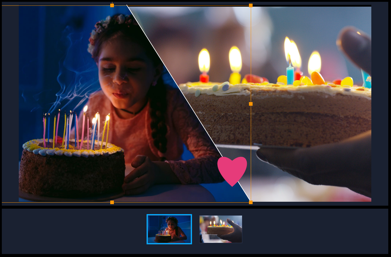

4 [ライブラリ] からビデオまたは写真を配置したい位置にあるプレースホルダーにドラッグし、マウスボタンを離します。
5 [プレーヤー] パネルで
[サイズ変更/クロップ] ドロップダウン
をクリックし、
[スケールモード] ボタン
をアクティブにします(モードがアクティブなときはボタンは青色になります)。タイムラインでクリップを選択して、次のいずれかの操作を行います。
• プレビューウィンドウに表示されているオレンジ色のサイズ変更ノードをドラッグして、選択したクリップのサイズを変更します。
• プレビューウィンドウにクリップをドラッグして配置します。

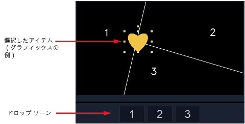

2 テンプレートエディタで、分割ツールパネルからツールを選択し、エディタウィンドウ内をドラッグしてエリアを異なるクリップゾーンに分割します。
各クリップゾーンに数字が表示されます。
図形を追加するには、カラー/装飾 領域で図形をクリックしてエディタウィンドウにドラッグします。

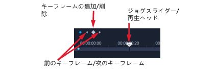

4 テンプレートにモーションを追加するには、ウィンドウの下部にあるジョグスライダーおよびキーフレームコントロールを使用してキーフレームの追加、新しいプロパティ設定の割り当て、および/またはテンプレートのエレメントの移動を行います。モーションを見るには、再生コントロールを使用します。
備註: キーフレームやその設定をコピーするには、キーフレームを右クリックして、コンテキスト メニューの [コピー] を選択します。ポインターをタイムライン上の貼り付けたい位置に移動させ、右クリックして [貼り付け] を選択します。テンプレート内の異なる図形間でも、キーフレームをコピーし、貼り付けできます。
5 ウィンドウの左側にあるパネルを使用してテンプレートにコンテンツを保存する(たとえば、画像やビデオをテンプレートの一部とする)場合は、追加するコンテンツに移動し、対応するサムネイルをドロップ ゾーンの必要な番号にドラッグします。
備註: コンテンツを置換するには、別のコンテンツをドロップゾーンにドラッグします。
6 テンプレート内で、コンテンツのサイズや位置を調整するには、編集したいアイテムのドロップ領域をクリックし、編集ウィンドウで、ノードを範囲ボックス上でドラッグし、サイズを調整したり、範囲ボックスを新しい位置にドラッグしたりできます。
簡単に選択するには、ドロップ領域で調整したいアイテムをクリックします。それから、範囲ボックスを使って、分割画面のフレーム内のコンテンツの位置やサイズを調整します。

エディター画面のタイムラインの右側にある [ズームイン] や [ズームアウト] ボタンを使用して、時間の単位を拡大または縮小できます。これは、キーフレームを使用しているときに役立ちます。
