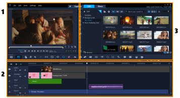

自定义工作区
新工作区是为提供更好的编辑体验而设计。您现在可以自定义程序窗口的大小,更改屏幕上各组件的大小和位置,实现对编辑环境的完全控制。
各个面板都是独立的窗口,可以按照您的编辑喜好来更改。在使用大屏幕或双显示屏编辑时尤其有用。
主要面板包括:
1. 播放器面板 — 包含预览窗口和“导览”区域。
2. 时间轴面板 — 包含工具栏和时间轴。
3. 素材库面板 — 包含媒体库,和选项面板共享空间。
隐藏或显示素材库和选项面板
• 在
素材库面板的右下角单击以下一个按钮
• 显示“素材库”面板
• 显示“素材库和选项”面板
• 显示“选项”面板
移动面板
• 双击播放器面板、时间轴面板或素材库面板的左上角。
面板处于活动状态时,您可以最小化、最大化或者调整各个面板大小。
对于双显示屏设置,您还可以将主应用程序窗口外的面板拖动到第二个显示屏区域。
