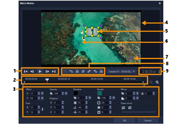

“匹配动作”对话框
部分
描述
1 — 回放控制
控制视频回放的按钮。
2 — 时间轴控制
视频时间轴以及缩放控件。
3 — 属性面板
定义“位置”、“大小”、“阻光度”、“旋转”、“阴影”、“边框”、“镜面”和“缓入/缓出”控件。
4 — 预览窗口
显示当前正在播放的视频。
5 — 匹配对象
指定匹配对象的位置,可以是标题或覆叠。仅适用于匹配动作
6 — 动作路径
手动定义动作的路径。仅显示在自定义动作对话框中。
7 — 对象变形窗口
控制视频素材/覆叠对象的方向。
8 — 关键帧控件
添加、删除和控制关键帧的位置/偏移。
9 — 时间码
通过指定确切的时间码,直接跳到视频的指定部分。
“匹配动作”/“自定义动作”按钮和选项
添加关键帧 — 添加关键帧
删除关键帧 — 删除关键帧
转到上一个关键帧 — 跳至上一个可用的关键帧
反转关键帧 — 反转当前关键帧
向左移动关键帧 — 将当前关键帧向左移动一步
向右移动关键帧 — 将当前关键帧向右移动一步
转到下一个关键帧 — 跳至下一个可用的关键帧
跟踪器菜单 — 选择匹配对象将跟随的跟踪器。仅显示在匹配动作对话框中。
重置 — 放弃所有操作。仅显示在自定义动作对话框中。
保存至 — 将活动的路径保存到路径库。仅显示在自定义动作对话框中。
取消 — 关闭自定义动作/匹配动作对话框,放弃对视频所做的任何更改。
确定 — 关闭自定义动作/匹配动作对话框,保存作为视频素材属性跟踪的路径。
匹配动作 / 自定义动作右击菜单
匹配动作 / 自定义动作右击菜单
添加关键帧
添加关键帧
删除关键帧
删除关键帧
保持宽高比
调整视频素材或覆叠对象的大小时,保持宽高比。
重置变形
素材或对象变形之后,恢复到原始宽高比。
显示对象变形窗口
显示/隐藏控制视频素材/覆叠对象方向的对象变形窗口。
显示网格线
打开可修改网格线设置的网格线选项窗口。
显示背景视频
显示/隐藏时间轴中的其它轨道。
在预览窗口中显示结果
在预览窗口中启用/禁用编辑的同步显示。
调整视图大小(鼠标滚轮)
将缩放设置更改为 100%、50% 或 33%。或者,您可以使用鼠标滚轮放大或缩小。
