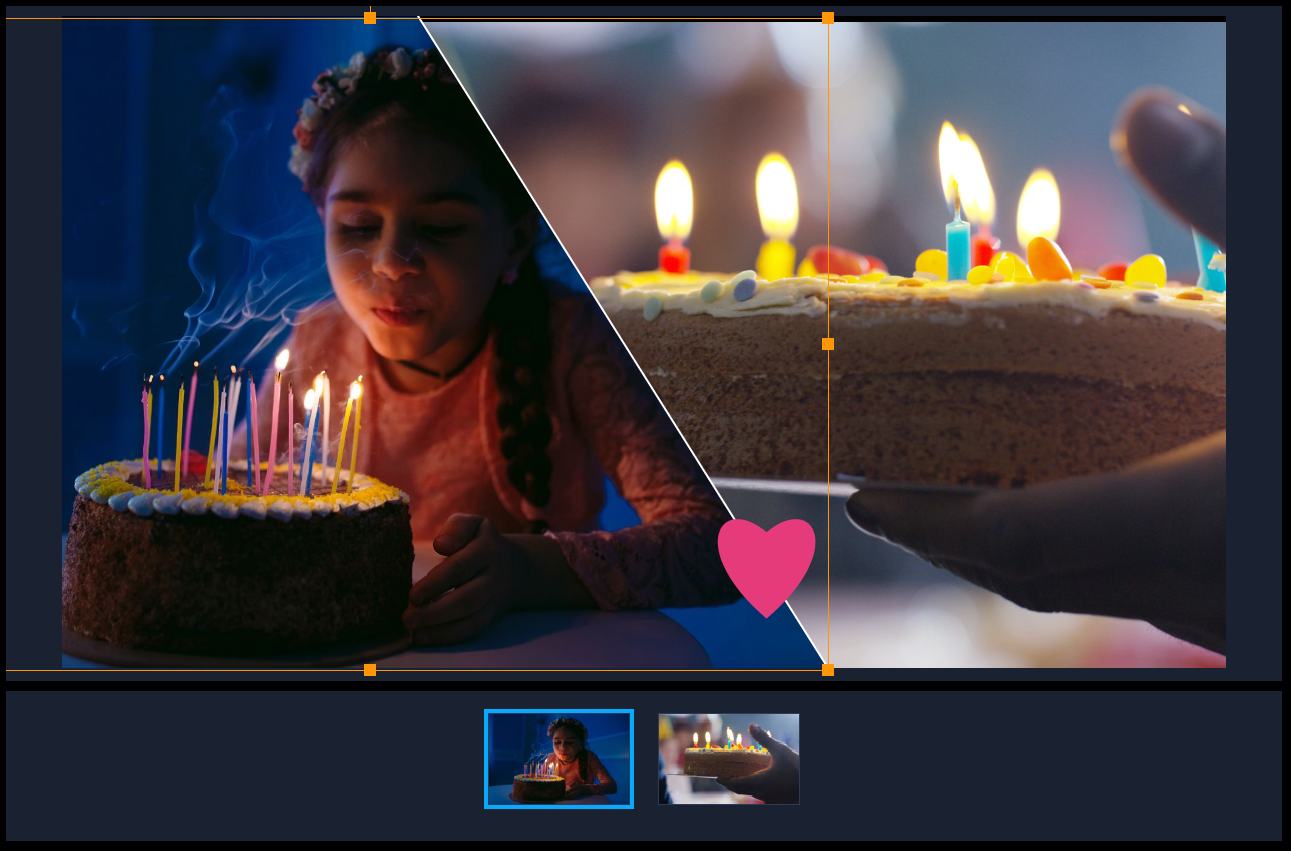

创建分屏模板
1 在
时间轴工具栏上,单击
分屏模板创建器按钮
2 在模板编辑器中,从分屏工具面板选择一个工具,将其拖动至编辑器窗口中,以便将区域分割为不同的素材区域。
每个素材区域都会出现一个数字。
如需添加形状,在图形区域中单击一个形状并将其拖动至编辑器窗口中。
3 要调整线条、形状或图形,在
分屏工具或
图形区域中,选择相应的
选择工具
,并选择您希望在编辑器窗口中编辑的元素。
您可以拖动线条和形状,以便对其重新定位并调整它们的大小。您还可以在属性区域调整旋转、边界宽度、边界颜色和透明度。对于形状,您还可以应用旋转和倾斜设置。
4 要向模板添加动作,请使用窗口底部的滑块和关键帧控件添加关键帧,并指定新属性设置和/或移动模板元素。使用回放控件查看动作。
注意: 您可以通过右键单击关键帧并在上下文菜单中选择复制来复制关键帧及其设置。将指针移动到时间轴上的新位置,右键单击并选择粘贴。您还可以在模板的不同形状之间复制和粘贴关键帧。
5 如果要用模板保存内容(例如,将成为模板的一部分的图像或视频),请使用窗口左侧的面板,导航到要添加的内容,并将相应的略图拖到拖放区域中所需的数字。
注意: 若要替换内容,请将不同内容拖到拖放区域。
6 要调整模板中内容的大小或位置,请单击要编辑的项目的拖放区,然后在编辑窗口中,拖动边界框上的节点以调整大小或将边界框拖动到新位置。
在拖放区中单击要调整的项目是一种简单的选择方法。然后,您可以使用边界框来调整分屏框架中内容的位置和大小。
7 完成模板后,单击导出为模板按钮,保存模板。您的模板将保存在分屏文件夹的模板素材库中。
8 单击确认,返回至时间轴。
9 随时使用现有模板添加并编辑素材。
您可以使用编辑器窗口时间轴右侧的放大和缩小按钮来拉伸或扩展时间轴单位。这在使用关键帧时很有帮助。
