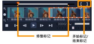

要用“单素材修整器”修整带有“修整标记”的素材:
1 在素材库中右键单击视频素材并选择单素材修整,即可启动单素材修整对话框。
2 单击并拖动修整标记,在素材上设置开始标记/结束标记点。
3 要更精确地进行修整,请单击修整标记,按住它,然后用键盘上的左箭头或右箭头键,可以一次修整一帧。按 [F3] 和 [F4] 可以分别设置开始标记/结束标记点。
4 要只预览修整后的素材,按 [Shift + Space] 或按住 [Shift] 并单击播放按钮。
