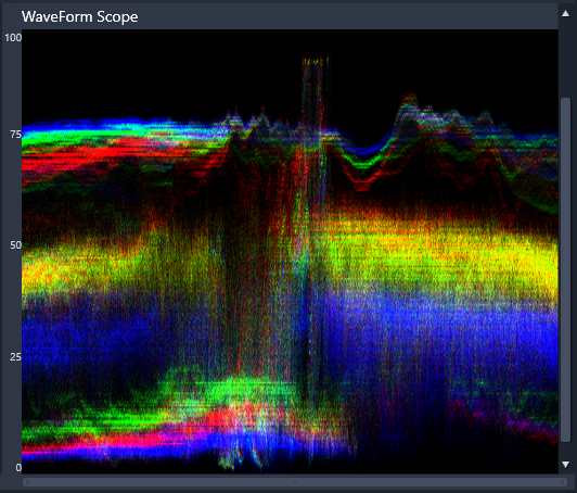

波形
波形示波器使用图形显示视频素材中的色度,图形中的垂直轴表示强度(从底部的零到顶部的 100%)。
波形示波器显示颜色分布情况(从底部的零强度到顶部的 100% 强度)
