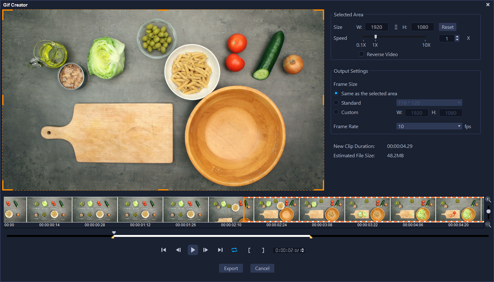

3 Wenn Sie den Clip zuschneiden möchten, verwenden Sie dazu die standardmäßigen Zuschneidewerkzeuge im Fenster GIF-Ersteller. Verwenden Sie die Steuerungsschaltflächen, um eine Vorschau auf Ihre Änderungen anzuzeigen.
4 Passen Sie im Fenster GIF-Ersteller die folgenden Einstellungen nach Bedarf an:
• Ausgewählter Bereich: Wenn Sie für Ihr GIF einen spezifischen Bereich des Bildes verwenden möchten, ziehen Sie im Vorschaubereich am orangefarbenen Begrenzungsrahmen, um den Bereich zu definieren, den Sie verwenden möchten. Im Bereich Größe können Sie die Größe durch die Eingabe entsprechender Werte festlegen.
• Geschwindigkeit: Legen Sie die Wiedergabegeschwindigkeit fest.
• Umkehren: Aktivieren Sie dieses Kontrollkästchen, um den Beginn und das Ende des Clips umzukehren (rückwärts).
• Bildgröße: Wählen Sie aus den Optionen Gleich wie der ausgewählte Bereich, Standard oder Benutzerdefiniert. Geben Sie bei Bedarf entsprechende Werte ein.
• Bildrate: Legen Sie einen Wert für die Bildrate fest. Höhere Werte ergeben eine flüssigere Animation, aber auch größere Dateien. Niedrigere Werte ergeben eine unruhigere Animation und kleinere Dateien.
Die Werte von Neue Clipdauer und Geschätzte Dateigröße werden Ihren Einstellungen entsprechend aktualisiert.
