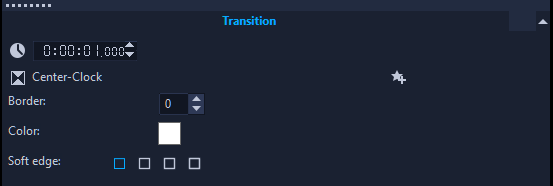

So passen Sie einen voreingestellten Übergang an
1 Doppelklicken Sie auf einen Übergangseffekt auf der Zeitachse.
2 Verändern Sie die Eigenschaften oder das Verhalten des Übergangs in der Optionentafel auf der Seite Übergang.
Führen Sie einen der folgenden Schritte durch, um Übergänge weiter anzupassen:
• Geben Sie unter Standarddauer des Übergangseffekts einen Wert für den Übergang zwischen Clips in Sekunden an.
• Wählen Sie in der Dropdown-Liste Voreingestellter Übergangseffekt einen Übergangseffekt aus.
• Klicken Sie unter Zufällige Effekte auf die Schaltfläche Anpassen und wählen Sie Übergänge aus, die Sie in Ihrem Projekt beim Hinzufügen von Übergängen zwischen Clips verwenden möchten.
