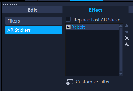

Wie bei anderen Effekten können Sie mehr als einen AR-Sticker auf einen ausgewählten Videoclip anwenden, indem Sie das Kontrollkästchen Letzten Filter ersetzen deaktivieren (Bedienfeld Optionen > Registerkarte Effekt> Schaltfläche AR-Sticker).

2 Klicken Sie in der Optionenpalette auf die Registerkarte Effekte.
3 Klicken Sie auf der Registerkarte Effekte auf die Schaltfläche AR-Sticker.
4 Klicken Sie in der Liste Effekt auf den Namen des Stickers, den Sie entfernen möchten und klicken auf die Schaltfläche X rechts neben der Liste.
4 Klicken Sie in der Liste Effekt auf den Namen des Stickers, den Sie bearbeiten möchten, und klicken Sie unter der Liste auf Filter anpassen.
