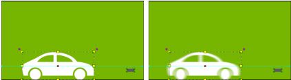

Die automatische Bewegungsunschärfe (Beispiel auf der rechten Seite) wendet eine Unschärfe an, die der Bewegung des sich entlang der Strecke bewegenden Objekts entspricht.
