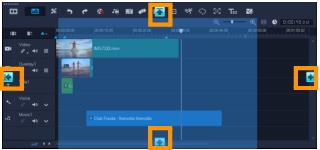

Anpassen des Arbeitsbereichs
Der neue Arbeitsbereich zeichnet sich durch bessere Bearbeitungsmöglichkeiten aus. Sie können jetzt die Größe des Programmfensters anpassen und die Größe und Position von Elementen auf dem Bildschirm ändern, um die Bearbeitungsumgebung an Ihre Anforderungen anzupassen.
Jeder Bereich verhält sich wie ein unabhängiges Fenster, das entsprechend Ihrer individuellen Bearbeitungsweise geändert werden kann. Dies ist äußerst hilfreich, wenn Sie große Bildschirme oder zwei Monitore verwenden.
Die Hauptbereiche lauten:
1. Player-Bereich: Enthält das Vorschaufenster und den Navigationsbereich.
2. Zeitachsenbereich: Enthält die Symbolleiste und die Zeitachse.
3. Archivbereich: Enthält das Medienarchiv und teilt sich diesen Bereich mit der Optionenpalette.

So verschieben Sie eine Palette
• Doppelklicken Sie oben links in die Player-Palette, Zeitachsenpalette oder Archivpalette.
Wenn ein Bereich aktiv ist, können Sie ihn minimieren, maximieren oder seine Größe ändern.
Bei Verwendung von zwei Monitoren können Sie außerdem die Palette aus dem Hauptfenster der Anwendung heraus in den zweiten Anzeigebereich ziehen.

So docken Sie eine Palette an
1 Ziehen Sie ein nicht verankertes Bedienfeld.
Die Andockmarkierungen werden angezeigt.
2 Ziehen Sie das Bedienfeld über eine Andockmarkierung, um eine Andockposition auszuwählen, und lassen Sie die Maustaste los.
Das Bedienfeld wird verankert.
