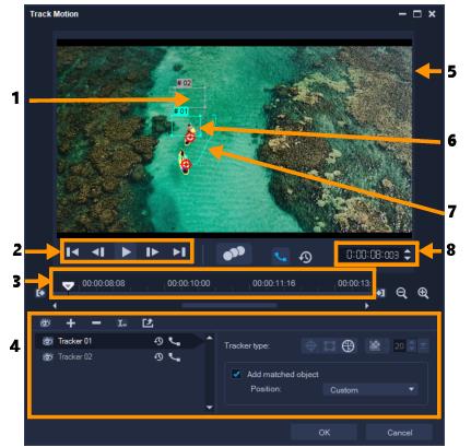

* Grundlagen zur Benutzeroberfläche der Bewegungsverfolgung
Bewegung verfolgen (Dialogfeld)
Element
Beschreibung
1 – Tracker
Gibt das Objekt an, das zum Erstellen des Trackingpfads verfolgt werden soll.
Je nach ausgewähltem Tracker-Typ kann der Tracker auch als Bereich angezeigt werden.
2 – Steuerelement für die Wiedergabe
Schaltfläche für die Steuerung der Videowiedergabe.
3 – Steuerelement der Zeitachse
Die Videozeitachse mit Zoom-Steuerelementen und Steuerelementen zum Verkürzen/Verlängern des Trackings.
4 – Steuerelement des Trackers
Schaltflächen und Optionen, mit deren Hilfe Sie die Eigenschaften der Tracker, Trackingpfade und angepassten Objekte steuern können.
5 – Vorschaufenster
Zeigt das derzeit wiedergegebene Video an.
6 – Angepasstes Objekt
Stelle, an der das angepasste Objekt eingefügt wurde.
7 – Trackingpfad
Der Pfad der Bewegung, die vom Programm verfolgt wird.
8 – Timecode
Damit können Sie durch Eingabe des exakten Timecodes direkt zu einem bestimmten Abschnitt des Videos springen.
