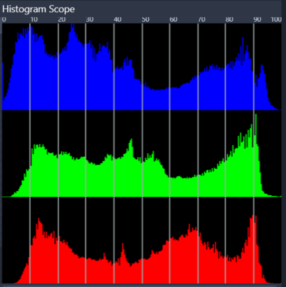

Histogramm
Mit einem Histogramm können Tonwert- und Farbbereich eines Videos angezeigt werden. Durch die Bewertung der Verteilung der Pixel für ein ausgewähltes Bild in einem Video können Sie bestimmen, ob ein Farbstich vorhanden ist. Im Fall von unterbelichteten Aufnahmen kann dadurch auch bestimmt werden, ob die Schattenbereiche genug Bilddaten enthalten, um das Ungleichgewicht auszugleichen.
Das Histogramm zeigt entlang der horizontalen Achse die Verteilung der Pixel für den Clip an: von dunkel (Schatten) zu hell (Glanzlichter).
