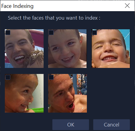

1 Klicken Sie im Archiv auf die Schaltfläche Medium, rechtsklicken Sie auf ein Video, in dem Menschen auftreten, und wählen Sie die Funktion Gesichtsindizierung.
Der Clip wird analysiert. Wenn Gesichter erkannt werden, werden die Ergebnisse angezeigt. In den meisten Fällen wird das Gesicht einer einzelnen Person mehr als einmal angezeigt, je einmal für jedes Segment, in dem das Gesicht erscheint.
2 Klicken Sie auf alle Gesichts-Miniaturen, die Sie in die Zuschneideergebnisse aufnehmen möchten, und klicken Sie anschließend auf OK.

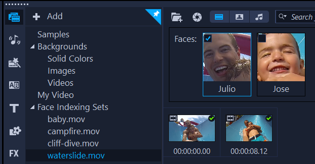

Oben im Archiv werden Miniaturansichten der erkannten Gesichter angezeigt und darunter Miniaturansichten der einzelnen mit Zuschneidemarkierungen markierten Segmente.
Wenn Sie die Gesichter umbenennen möchten, rechtsklicken Sie auf die entsprechende Miniaturansicht, wählen Sie die Option Umbenennen und geben Sie einen neuen Namen ein.
In diesem Beispiel wurden zwei Gesichter im Clip gefunden. Durch Klicken auf den Miniaturansicht-Filter „Julio“ werden in den Zuschneideergebnissen nur die Segmente angezeigt, in denen Julios Gesicht erscheint.

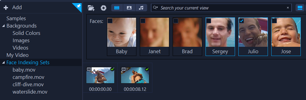

So greifen Sie auf alle Indexierungssätze für Gesichter zu
1 Klicken Sie im Archivbereich auf die Schaltfläche Medium.
2 Klicken Sie in der Galerie-Liste auf Indexierungssätze für Gesichter.
Im Archivbereich werden alle Miniaturansichten der zuvor indizierten Gesichter angezeigt.
3 Führen Sie einen der folgenden Schritte durch:
• Klicken Sie auf ein oder mehrere Miniaturansichten, um die zugeschnittenen Clips nach Gesichtern zu filtern.
• Klicken Sie unter Indexierungssätze für Gesichter auf einen Dateinamen, um die diesem Clip zugeordneten Segmente anzuzeigen.
4 Doppelklicken Sie auf die Miniaturansicht für ein zugeschnittenes Segment, um eine Vorschau anzuzeigen oder es im Fenster Zuschneiden eines einzelnen Clips zu bearbeiten. Um das Segment in einem Projekt zu verwenden, ziehen Sie die Miniaturansicht aus dem Archiv auf die Zeitachse.
In diesem Beispiel wurden vier Clips indiziert, die unter „Indexierungssätze für Gesichter“ angezeigt werden. Die Miniaturansicht für Julio ist ausgewählt und es werden deshalb nur die Segmente angezeigt, in denen Julio erscheint.
