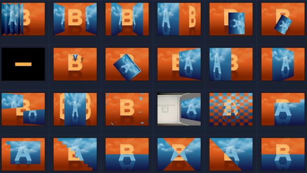

Il existe de nombreux types de transitions dans la bibliothèque. Pour chaque type, vous choisissez un effet prédéfini particulier à l'aide des diapos. Par exemple, vous pouvez faire votre choix parmi les styles de transition populaires, comme Dissoudre, Fondu enchaîné et Fondu sur noir. Les transitions Mouvement de la caméra les simulent des effets de style caméra cinématographique.
* Pour ajouter une transition
• Dans l'espace de travail Éditer, effectuez l'une des actions suivantes :
• Dans la Bibliothèque, cliquez sur le bouton de la catégorie Transition et sélectionnez une catégorie de transitions. Faites défiler les transitions dans la bibliothèque. Sélectionnez et faites glisser une miniature entre deux clips vidéo sur le plan de montage. Déposez votre transition pour qu’elle se mette en place. Vous ne pouvez faire glisser et déplacer qu'une seule transition à la fois.
• Double-cliquez sur une vignette de transition dans la Bibliothèque pour l’insérer automatiquement dans le premier emplacement de transition vide entre deux clips. Pour insérer une transition à la prochaine coupure, répétez ce processus. Pour remplacer une transition dans votre projet, faites glisser la nouvelle transition sur la diapo de transition, afin de la remplacer dans la vue Storyboard ou dans la vue Plan de montage.

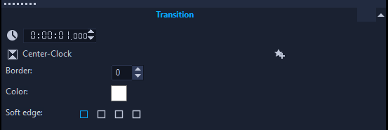

* Pour personnaliser une transition prédéfinie
1 Double-cliquez sur un effet de transition sur le plan de montage.
2 Modifiez les attributs ou le comportement de la transition sur la page Transition dans le panneau Options.
Pour personnaliser davantage les transitions, vous pouvez utiliser d'autres options :
• Dans Durée de l'effet de transition par défaut, entrez la durée souhaitée des transitions entre les clips (en nombre de secondes).
• Choisissez un effet de transition dans la liste déroulante Effet de transition par défaut.
• Dans Effets aléatoires, cliquez sur le bouton Personnaliser et sélectionnez les transitions que vous souhaitez utiliser dans votre projet lorsque vous ajoutez des transitions entre les clips.
