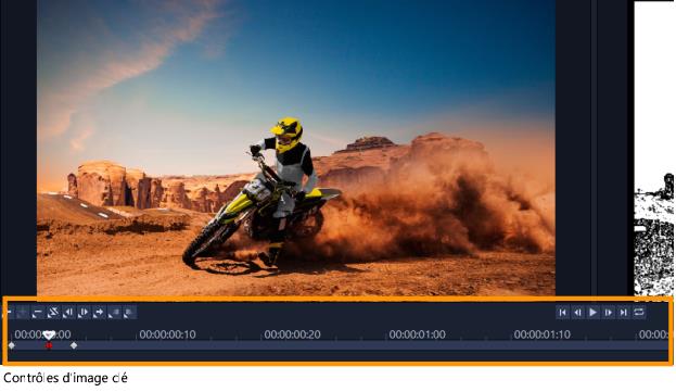

3 Dans les Contrôles d'image clé, faites glisser le curseur ou utilisez les flèches pour aller sur l'image dont vous désirez modifier les attributs de filtre vidéo.
Remarque: Vous pouvez utiliser la molette de la souris pour faire un zoom avant ou arrière sur la barre de Contrôle du plan de montage pour pouvoir placer les images clés avec plus de précision.
4 Cliquez sur
Ajouter une image clé
pour définir l'image comme image clé du clip. Vous pouvez ajuster les paramètres du filtre vidéo pour cette image en particulier.
Remarque: Une marque en forme de losange
s'affiche dans la barre de
contrôle du
plan de montage et indique que l'image est une image clé dans le clip. Une fois sélectionné, le marqueur de l’image clé devient rouge.
5 Répétez les étapes 3 et 4 pour ajouter d'autres images clés à votre clip.
6 Utilisez les contrôles du plan de montage pour éditer ou aller sur une image clé du clip.
