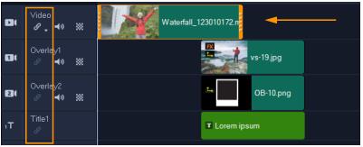

Par exemple, si vous ajoutez un clip de 10 secondes au début d’une piste Vidéo, les autres clips sont déplacés vers la droite de 10 secondes. Cela rend l'édition plus efficace en maintenant la synchronisation entre toutes les pistes.

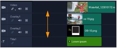

Plan de montage d'origine

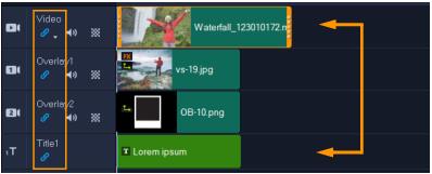

Édition avec effet de vague désactivée : Quand un clip de la piste vidéo est déplacé, les autres pistes restent inchangées.
Édition avec effet de vague activée : Quand un clip de la piste vidéo est déplacé, les clips de toutes les autres pistes pour lesquels l’édition avec effet de vague a été activée sont déplacés pour maintenir la synchronisation.
